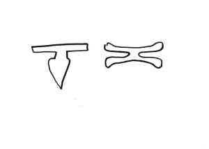

Aha, takže změna. Prahové lišty na 01/02 drží na plastových dvoudílných špuntech. Jedna větší část se zasune do díry v prahu a následně se do otvoru uprostřed zarazí "klínek", který špunt zajistí. Následně se nacvakne lišta, která drží za plastový lem na obvodu špuntu.

Výborne,
Ďakujem.
