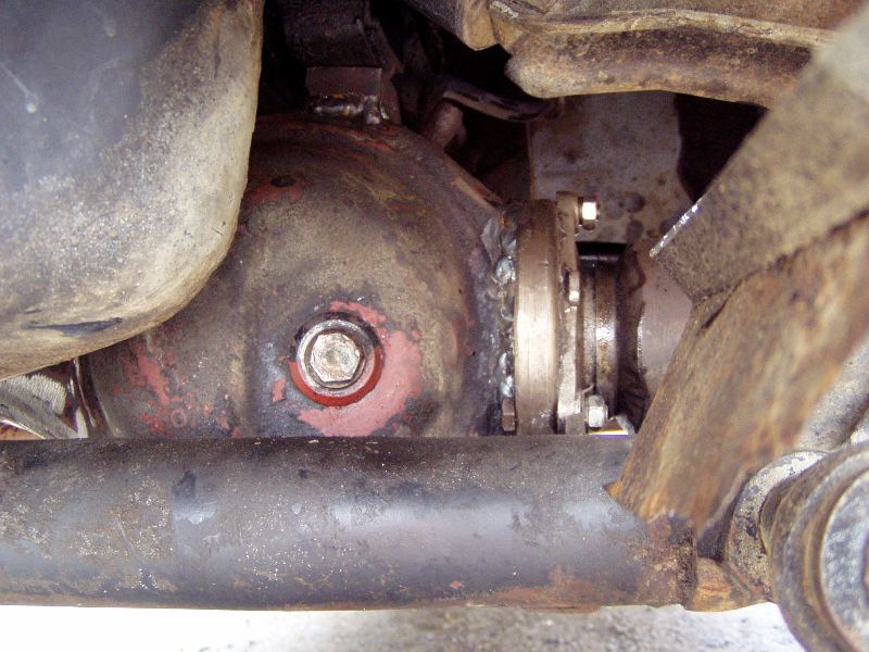

Ahojki kolegové, Nivu mám teprve půl roku a už se mi podařilo škubnout dva přední diferáky / kde soudruzi udělali chybu? / tak jsem se pustil do stavby plechového. Potřebuji od vás poradit s uchycenín do vozu, předem díky za jakoukoliv radu. K výrobě jsem se nechal inspirovat z obrázku, který jsem našel na netu /v příloze/, jen jsem jetě nevymyslel to uchycení.
Tak jsem to dnes konečně dodělal a namontoval, trvalo mi i s výrobou asi 50 hodin. zítra začnu testování a pak vám dám vědět jak to dopadlo. Nechávám zde fotky pro další kutily, kteří mají snahu jako já trhat hliníkové obaly diferáků.
Ahoj pánové, již brzy to bude rok od výměny alu diferáku za plechový a mohu vám tuto úpravu doporučit, najel jsem zhruba 30000 km a žádné závady nenastaly. S pozdravem NIVÁM ZDAR! kolega Pavel.

1. parada, gratuluju jsi sikovnej!!!
2. v zadnym pripade neuchycovat k motoru, jak to mel puvodni. Privarit k napravnici. Je to proverene velkym poctem lidi.
3. dat ho co nejniž, aby jsi zmensil zalomeni poloos. klouby pak necvakaji.
3,5 zadne natacení. osa hridele hrusky a osa pridavne museji byt rovnobezne.
4. ted asi zacnej trhat poloosy, takze az budes stavet tuhe, ozvi se :-)

Stale nechapem ako ste to dokazali napasovat do toho plechoveho obalu.... Dnes som to skusal a lozisko sa mi dotyka o obal hrusky diferencialu jedine ze by ste tam davali mensie loziska....

U toho, kterej jsem mel kdysi ja, bylo jedno lozisko poloosy mensi.

Ok tak to to vysvetluje, nejake čislo toho loziska, rozmer by sa nesiel pripadne podklady na vyrobu toho obalu ?

:D NAZDR NIVÁCI :!: Toto řešení pochází z mé dílny a NIVACLUB jej použil v roce 2001 na svém závodním speciálu. Velkou výhodou je přivaření k nápravnici a zmenšení úhlu poloos, na levé poloose použijeme ložisko 6206. No a kdo se vydá na expedici tomu postačí jen jeden dif rezervní pro obě nápravy. Mnoho je zodpovězeno na offroadforu.
