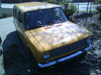

dnes kompletne doskladane, akurat vymlatena baterka zmarila moje plany , uz je naliaty novy mogul, novy chladic, setko nastavene (snad aj dobre) ale mam take neblahe tusenie ze rozvody mam nacasovane o jednu otacku, zajtra urcite napisem ci som tu kopu hrdze rozbehol
Příspěvky: 4785
TRAMTARARAAAAAAAA
uz to jazdi HURA HURA HURA ! baterka to otocila na druhy krat
trocha som dosteloval este predstih "podla ucha" a jazdime, trocha to prehrievalo ale to bude tym ze v chladici bolo len 3l vody :oops: tak som dolial plnu bandasku ale asi by to este pytalo dolejeme :-D par foto
ps. uz som chcel dat letne 15" avsak jedna bola volajako vypustena tak som sa na to vysral budem muset na pumpu skusit ju natlacit a ked ne tak opravit defekt

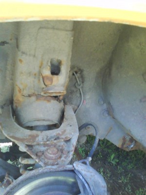

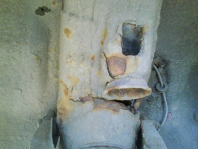

mno aby mi to tu nezomrelo,
kombik vozi material na stavbu, problem s prehrievanim som vyriesil vymenou termostatu, uz je to OK drzi teplotu ako prilepeny, vyborne,
pri tejto prilezitosti som mu obul aj "nove" letne gumi, dopredu Hankook 175/70 (najeto 120 000) dozadu OR 32 165/80 (stari 20rokov)
auti dojazdi konec STK a potom sa uvidi, par inspiracnych foto :_D
