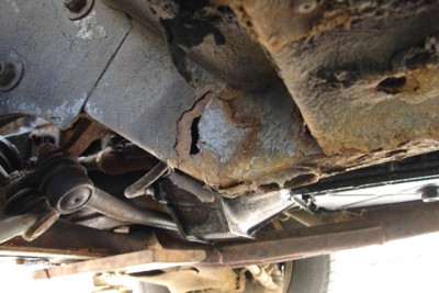

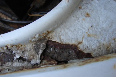

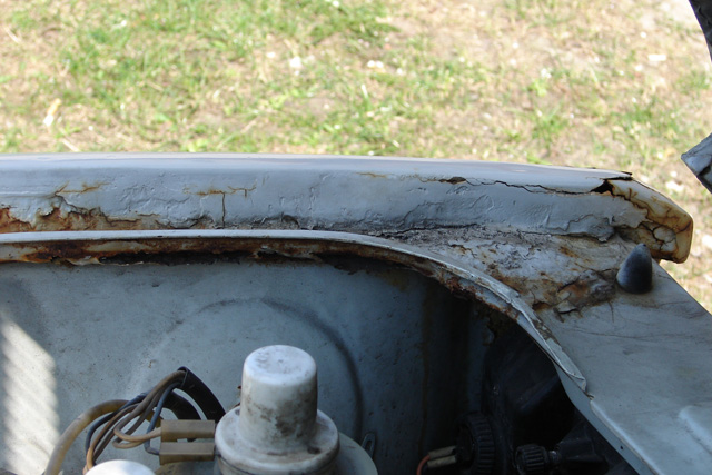

Ahoj, přikládám fotky mojí celkem děsivé koroze. Sehnal jsem autu konečně garáž a rozhodl jsme se ho tedy konečně pořádně opravit. Zajímalo by mě, jak na to. Zda se tyto části dají koupit nebo se to musí ručně vyrobit a navařit.
Jak je patrné z fotek, jedná se o takový ten plech vedle předníh blatníků co tvoří okraj motorového prostoru a potom o ty dva podélné zřejmě nosníky. U teh mám trošku obavy kvůli bezpečnosti. Dají se ty plechy vedle blatníků vyměnit nebo to je nějak celý v celku? A co s těma nosíkama na podlaze? Díky moc za rady.

Nosníky pod podlahou koupíš a zbytek se vyrobí. Ta koroze zasahuje až do spodních nosníků podběhů, to není problém udělat. Blatníky jsou vcelku s těma jak říkáš bočníma plechama. Akorát budeš mít shnilou vrchní hranu podběhu, což taky není problém vyrobit.
