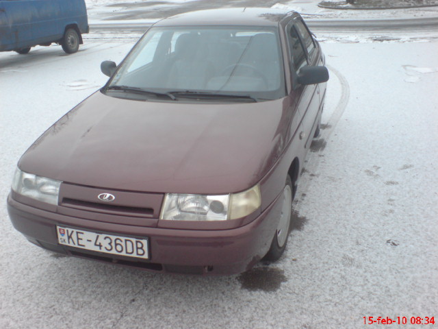

Není zač. a nějaké fotky Tvého kočáru by byly?

posielam par fotiek, este pred kupou. Pozeral som na to koleso a su tam strhane zavity na hlavnej srube, tak je to dost neprijemne :( , ale uz sa na tyom pracuje. S tym klbom jazdim uz takmer dva mesiace, a neni to nejaky vazny problem, ael neviem ako velmi je poskodeny. Chcel by som sa teraz pustit do jemneho tuningu. Neviete mi povedat ci sa na tu 2110 vojdu aj 15 kolesa , hlavne do tych zadnych blatnikov? 8)

TO Timpy:Krasavice :-)
