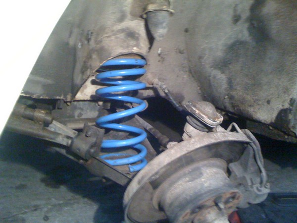

Takže už aj ja patrím ku členom "low ride"
vďaka pružinám od Coryho. Trápi ma ale to že predok je dosť nízko nakoľko tieto nové pružiny sú skoro o polovicu kratšie ako originálne. Pýtam sa preto či sa pod ne nedávaju do toho uloženia kde ide pružina nejaké gmené podložky alebo niečo také. Je to dosť nízko čo by aj nevadilo
ale na druhej strane, bojím sa že na pretekoch budem chytať spodok auta

aha no nejak tak som si aj myslel že sa to tam dáva...Zadné pružiny ešte nemám, zatial sú origo ale asi ich len skrátim a dám do nich tie gumené H dorazy. Uvidíme

medzi zavity dat gumy a pod olejovu vanu vyrobit ochranne listy ( pise sa o tom skoro v kazdej Lada knihe a v nosnikoch su na to predvrtane aj otvory) a myslim ze by nemal byt problem.
nez listy, tak rovnou plech z ua. pomuze mnohem vic. mezi listy chytnes sutr raz dva, plech to ochani vyborne. jak to vypada jezdil jsem po nem furt. ma ho vubec smysl natirat?mayo456 píše:medzi zavity dat gumy a pod olejovu vanu vyrobit ochranne listy ( pise sa o tom skoro v kazdej Lada knihe a v nosnikoch su na to predvrtane aj otvory) a myslim ze by nemal byt problem.
