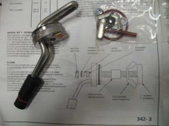

Tuším se říkalo, že jeden start na éter = 10000km. U osobáku jeden běžný studený start v -20°C odpovídá cca 500km. Co mě zaujalo, dle Finů se používání předehřevu vyplatí od +5°C dolů, když se vezme v úvahu spotřebovaná elektřina a pořizovací náklady versus opotřebení motoru a zvýšená spotřeba u studeného motoru. No, kamarád byl aktivní a v dohledné době bych měl čekat balíček s celou sadou na Ladu : ) Tak dám pak vědět ...

Tohle určitě může nastat, stačí se mrknout jak se chová ponorný vařič v hrnku. Pořád ale doufám, že vhodným výkonem se to dá eliminovat, určo taky záleží na konstrukci bloku a na ochotě chladící kapaliny se "samotížkou" hýbat.
Tudlenctu sadu bych měl v dohledné době mít (je to v rámci přátelské výměny díly za díly, takže nevím, kolik stojí) :
Příspěvky: 6755
Ja bych rekl, ze pokud staci, aby se to ohralo na rekneme treba 0 - 5 stupnu za rekne 5 hodin, tak se tomu treba nebude muset dat takovy prikon, aby to mistne ohralo kapalinu k varu.
