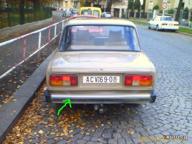

Zdravím vás kolegové, stala se mi taková nemilá záležitost, ale vlastně prkotina, když jsem couval na jednom místě protože jsem se potřeboval rychle otočit na místě, tak jsem se nárazníkem mírně opřel o zmrzlou příkopu, prostě škarpu :) a nárazník je trošku promačklej. Mám Ladu 2105 a někdo mi říkal že ten nárazník je z Duralu a tak to moc vyklepat nepůjde, já bych ale přeci chtěl zkusi t jestli s tím nepůjde něco dělat, ovšem jak jsem se na to díval tak vlastně nevím jak nárazník sundat. Předpokládám že pod tou gumou co jde středem nárazníku jsou šrouby které jej držní, ale raději se ptám a rád dostanu radu od někoho kdo to buď dělal, nebo ví jak na to. Jak říkám je to prkotina, ale blbě to vypadá. Fotku přímo toho mýho promáčknutýho nárazníku u sebe nemám, ale přikládám foto z netu ať se ví co myslím. Když jsem zkoušel doma ten gumovej pásek sundávat, tak se mi zdálo že je tam snad nalepenej, takže se raději ptám ať ještě něco víc nez...m

holmer83, mam peknej zadní naraznik na 05 (přesně tu traverzu co jsi zohl), stav se do olomouce a nemuš si s tim dělat hlavu.. za 250,- ti ho nechám..

Super, to by bylo lepší řešení. Kdyžtak mi prosím v SZ pošli na tebe kontakt abychom se domluvili.

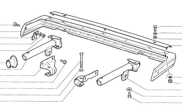

Nárazník na 05 se sundavá povolením šroubů v podélných nosnících v kufru.

No to jsem potřeboval vědět, takže musím do kufru a tam to někde najdu.

jo njajdeš to pod plastama který jsou na obou stranách podlahy kufru-tuším že je to klíč 22-24 povolit šrouby a měl by jít vytáhnout-jestli nepůjde je dobrý malinko namazat tu trubku která prochází tím gumovým nesmyslem a malinko s tím zaverglovat-bývá to jakoby přilepený
Příspěvky: 11131
Lze též demontovat po odmontování osmiček matek přístupných ze strany "od čela", které drží ten duralový profil. Za předpokladu, že nebude ten nárazník sežraný v místě kde drží hlavy šroubů ... pak se to protivně protáčí.
Toto je obrázek sedmičkového, ale princip je podobný, jen u pětky nejsou ty šrouby vertikálně, ale horizontálně, hlavy jsou pod gumovou lištou a na každe straně jsou ty šrouby tuším dva. Gumovou lištu zbytečně neoddělávej, to na to raději běž z kufru jak je psáno výše.
