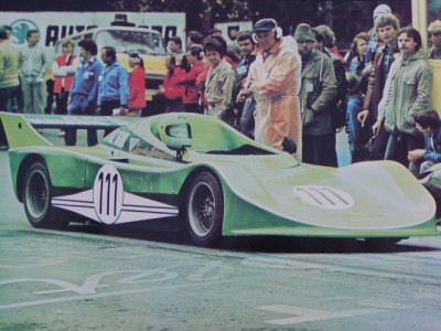

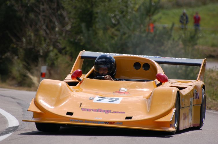

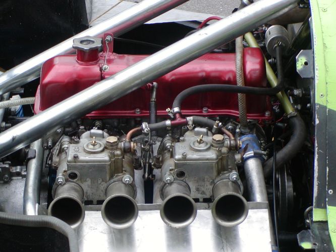

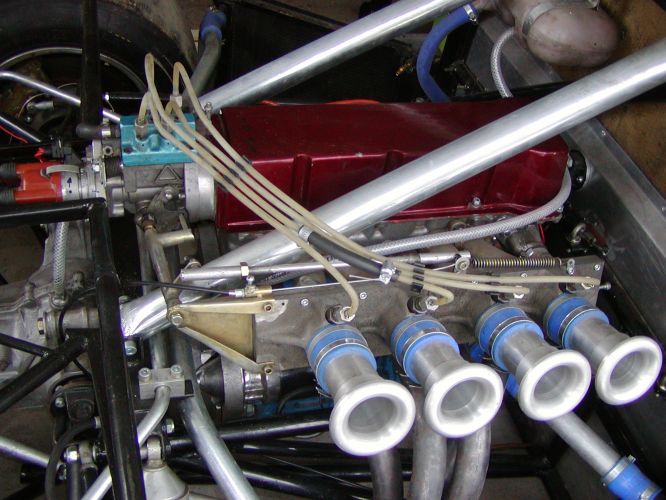

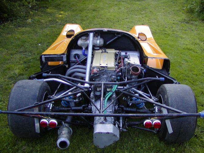

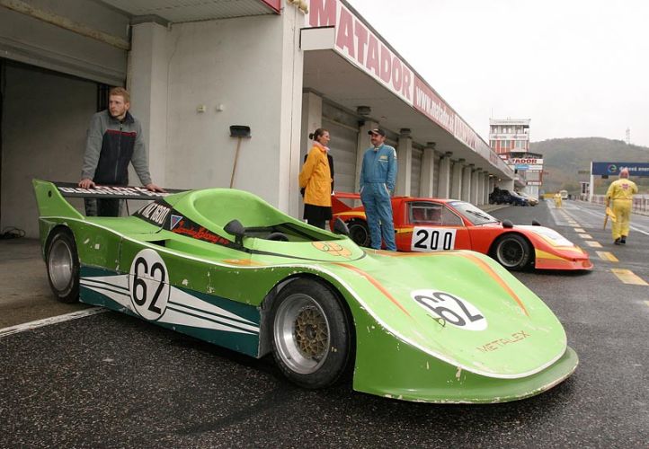

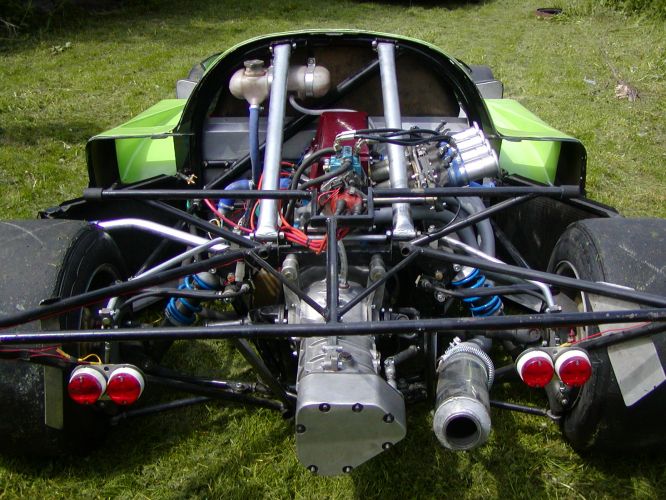

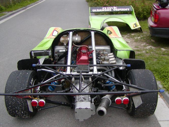

Nevím jestli v doré rubrice, ale představuji moje závodní auto MTX 2-03. Motor je Lada 1600 nebo 1800 v úpravě RAF. Má mechanické vstřikování Kugelfischer, Kované písty, H ojnice, vačka 308 nebo 312, suchý karter se třemi čerpadly. Nejdřív jsem měl namontovaného Kugelfischera, ale neměl dobré přechody a času bylo málo, tak jsem použil Weber 45. Později jsem už vstřikování vychytal a bylo lepší hlavně ve vyšších otáčkách. Pak jsem chtěl trochu více a použil motor Alfa Romeo TS, který vynikal hlavně suprovým krouťákem a spolehlivostí. Dnes se Lada vrací na své místo. Naposledy jsem s ním jel Laudon 2007 a pak jsem se věnoval synům a jejich ježdění na motokárách. A jak šel čas, tak jsem zjistil, že jeden závod motokár stojí jako celá moje sezona s autem a tak si chci zase i já udělat radost. A ruce mě už sakra svrbí. Rád bych se autem zůčastnil závodů do vrchu v kategorii Historik. Na První foto je toto auto ještě s původním majitelem v roce 1983 na startu ECCE HOMO, dále je nálezový stav atd. Mám i další placky, ale ty již nemají motor Lada.

Nadhera, to je proste pastva pro oci :) Mimochodem ten Kugelfischer se da este nekde sehnat nebo to sou pozustatky z dob minulych? Nekde sem se docet, ze to snad mely BMW 2002Ti, ale to uz je taky slusnej historik.

Měli to 2002 TII. Ještě se dají sehnat, ale něco to stojí. Mám dva a jsem rád

ten motor z alfy pasoval na "povodnu" prevodovku pre lada motor bez problemov, ci je tam nejaky medzikus?, alebo jak si to vyriesil?

zajimalo by mě napřiklad co hlava??.. jak je udělana??... nějake foto třeba??.. :)
