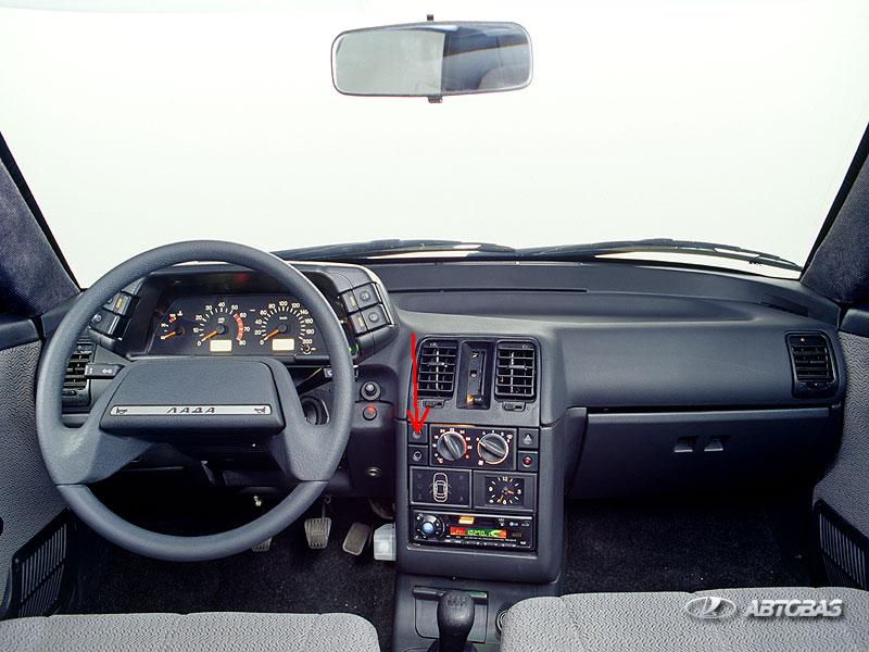

Volnomyšlenkář píše:Ale to zamlžování oken mě pravdu vytáči-vám to nedělá
Máš vnitřní cirkulaci vzduchu? Jestli to nemáš třeba rozbité, že by fungoval jen vnitřní okruh.

Jak poznám zdali mám vnitřní cirkulaci vzduchu. Co to je za fce.?
Erik
Příspěvky: 398
Registrován: stř čer 02, 2004 08:12
Bydliště: Třebenice
Příspěvek od Erik »
No úplně laicky řečeno - to je takový to, když jedeš někde, kde něco smrdí, tak zmáčkneš tlačítko (je to myslím zrcadlově k výstražným blinkrům) a ono to přestane nabírat vzduch z venku a honí to jen vzduch, který je uvnitř vozu.
Edit: na obrázku je to tlačítko označeno šipkou. Když jsem to někdy zapoměl, tak jsem se pak divil, že jsu okna zamlžená...

No tak tlačítko mám taky a cirkulaci ne:) Ale myslím, že vzhledem k ročníku to bude mít, další možnost je, že má vypadnutý táhlo od tý klapky. Koukni pod kapotu na sání pokud zezadu vede bílá hadička do válečku na koberci pod předním sklem a z toho válečku za pravej tlumič tak cirkulaci máš.

No když jsem toto tlačítko zapomněl v létě vypnout, tak jsem vyvřel. Když to zmáčku, něco vepředu lupce cvakne zapne se něco. :roll:

No tak ještě zkus zjistit, jestli jsi to talčítko neměl zaplé i teď, když se Ti okna tak mlžila.

měl. vyzkouším to obráceně.
