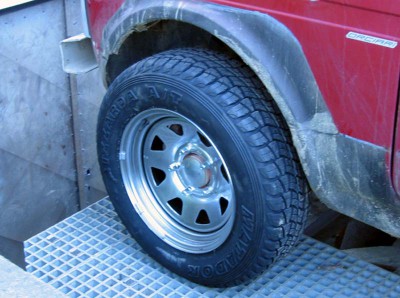

Niva se asi nepočítá, že. Tam jsou standartně.
VAZ 1117

no,to bych tam nedal,ale máš je pěkné,i pěkně venku
