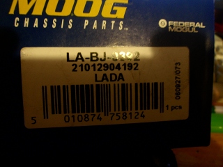

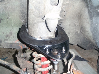

Dnes jsem menil horni cepy, toto bylo napsane na krabicce , ale podle fotky a predchozi diskuze se mi zda ze to jsou spodni... Nejak se mi to nezda ??? :)

Podle čísla, je to minimálně krabička od horního čepu. Co je uvnitř, v tom se asi nikdo nevyzná.

Zajda, Uklidnit Tě může to, že montáží spodního čepu nahoru nic neriskuješ. Opačná situace je ale velmi nebezpečná, protože horní čep není stavěn na takové tahové zatížení a mohl by se roztrhnout. :wink:
