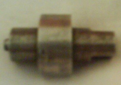

nevite někdo co by to mohlo byt mel jsem to ve vane když jsem ji sundal z motoru

tak se mi to konečne podařilo ale kvalita nic moc nicmeně ne pravo je ta součastka sfrezovana na 10 klič a ne levo je čast ubroušena a vubec nevim s čeho to muže byt bylo to v olejove vaně po te co jsem ji sundal z motoru.
original to zaistuje retaz proti zoskoceniu z toho maleho spodneho rozvodoveho kolesa, podla tej velmi nekvalitnej fotky by som povedal ze sa to zlomilo a zavit ostal v bloku, takze urcite sranda.... skus sa pozriet na rozvod, pod prednymi prisiami - po zlozeni by si mal vidiet od rozvodoveho kolesa dolava nejake pozostatky...
edit: nasiel som aj obrazok - tlmic kmitov:
