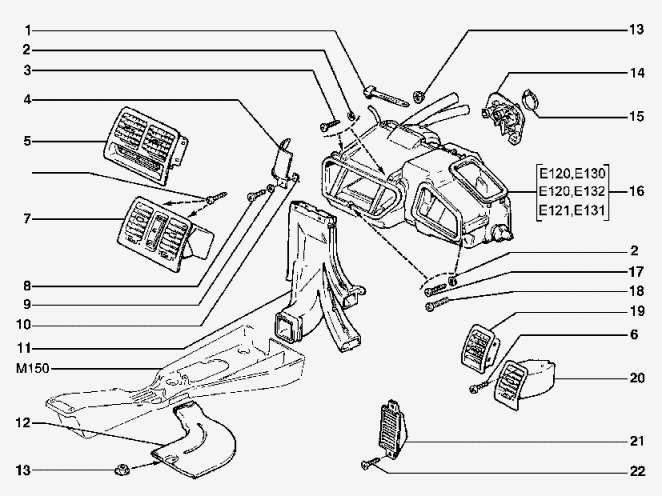

Nemá regulaci topení zajišťovat kohout topení - č.14 ?

Kohout topení údajně nemáme.Funguje to tak že je tam klapka.

Dneska se mi podařilo prokuchat se až k ventilátoru topení a začínám mít obavy, zda to zase poskládám dohromady :?: . Jestli jsem to konečně pochopil, tak o regulaci teploty vzduchu do interiéru se stará klapka, se kterou hýbe motorek nahoru a dolů, takže pokud fouká jen horký nebo studený - chyba by mohla být v motorku nebo ne ? A k čemu je tam ten rezistor ?

poskládáš to, toho se neboj.Je tam katastrofální přístup to je fakt.Byl jsem tam asi třikrát. :|
Nejblbější je vyndavat radiátor.Musí se jakýmsi tahem- tajným hmatem lehce zešikma vysunout a vadí tomu ten brzdovej posilovač.
Tu regulaci chápeš správně.\Ale nechápu proč by měla být chyba v motorku.Skotské střiky jsou u tohohle topení normální.
Až to budeš dávat dohromady tak si s tím budeš muset vyhrát, aby Ti to pěkně sedlo a na některý šroubky je blbej přístup a skoro tam ani nejdou natočit.Ale nezávidím Ti, je to práce naprd.
