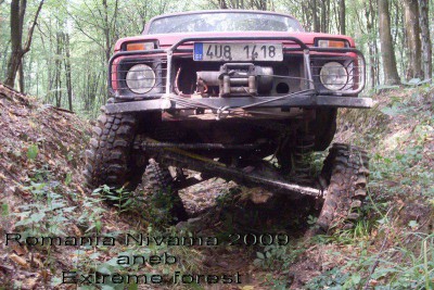

3x Niva na expedici "Románia Nivama 2009 - aneb - extreme forest" :lol:
Bylo to docela drsne. Bylo to i krasne. Nekdy unavne. Mame mnoho poznatku jak to priste udelat lepe. Jak pripravit auta. co vozit,co ne. proste velmi zajimava zkusenost!

soupis zavad.......
1. Cervena - nekolik Km od startu, v Hradnej, praskla nam zadni leva pruzina. Meli jsme nahradni, vymena a jelo se dal.
2a. Majo - Madarsko, prestal dobijet.(cesta Chevinou na Slovensko pro jinej altik) My nocujeme za pumpou na trave a cekame na nej.
2b. Majo - klekla baterie. stale Madarsko. koupe nove.
2c. Majo - baterie zrejme znicila altik. zas to nedobiji. (zas cesta na Slovensko, dalsi altik)
3.Cervena - Rumunsko prijezd k jezeru, jejich silnice 2he tridy, dira jak svina co sem nevidel. Ohnuta zadni prava pruzina. otoceno o 90 stupnu a jede se dal.
4. Chevyna - prvni vyjezd. prorazil levou predni gumu o kamen, nejde uz opravit. Od te doby jezdil na moji rezervu.
5.Majo - kdyz se vracel cest za opravami, prasknul mu chladic. takze to pres pul dne v madarsku na pumpe lepil...
6.Cervena - upadl me posledni dil vyfuku, uhnilo to. jedeme dal bez nej. Majo to komentoval slovy, "konecne to ma poradnej zvuk" Na UA zakoupen novej a opraveno v n.v. 1341m :-)
7a. Majo - na jednom """pohodovem""" vyjezdu hned po prichodu do romanie roztrhl zadni kriz na zadnim kardanu. to uz mel ohnute drzaky kratkych tyci zadni napravy. pozdeji na UA koupil celej kardan(i novej chladic). Byl docela problem ho dostat otamtat nahoru. Nastesti ma dobrej navijak!
7b. Majo - utrhane drzaky zadni napravy. oprava v dilne u rumuna. vpodste jsme si to opravily sami, uz jste nekdy vyrily samo-domo svareckou? no este me bolej oci,,, na papirove kukle bylo snad jen sklo z bryly...
8 Chevyna - ulomila zrcadlo u ridice, v blativem naklonu. Ony tam skoro vsude byly dost vysoke "vanty"!
9. Majo - zamek zadni dvere
10. Majo - kohout topeni
11. Majo - predni sklo, snorchl, zrcatko, - spadl na nej strom. Bylo to v jednom z nejdrsnejsich vyjezdu!!!
12. Majo stale vaří, vpodstate varil cele Rumunsko!
13.Cervena - vymena gumovych pozdel predni naprava, tyce na prave strane. Kdybyste videli ty cesty, tak se divite ze jen 2 pouzdra!!!
14. Majo - ma vymlacene pouzdra predni prave horni rameno. ony tam trpej od vyfuku.
15. Cervena - nabourana haubna, olomene zrcatko ridice, nejake dalsi sramy na plechach a bohuzel i praskle predni sklo - vyjezd pro LKTcka, naklon, hodne vysokej vant, bahno - hodilo me to vpodstet na zed! ach jo,,,, vylozene moje chyba.
