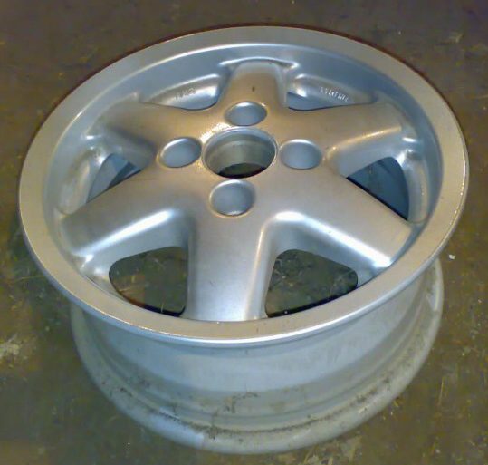

Potřeboval bych poradit s alu kolama. Našel jsem na internetu tyto alu kola, jsou to 13" 4x98 z fiata, psal jsem prodejci že bych potřeboval vědět víc rozměrů, ale asi je nezná a radši neodpověděl :( . Chtěl bych je na žigula a nevím jestli tam budou pasovat. Co myslíte? Není na nich ani žádná značka abych se měl čeho chytnout a vyhledat, tak doufám že je někdo z vás má, nebo už je viděl na žigulu :D .

zajima te ET ktery bude na limci, jak tam jsou videt nejaky napisy, stredova dira se da zmerit suplerou. potrebujes 58,6mm (fiat ma 58,1mm, pilnik to poresi :wink: ). sirku budou met 5" nebo 5,5"

No já vím no, právě to ET asi to je pro něj velkej problém ho přečíst. Vím, že většinou tam je vyražený. Podle obrázku to vypadá, že bude malý a mohlo by to jít, ale taky může klamat a podložek se bojím.

uz z te male fotkly vidim ze je to dobre citelny. kdyz to neprecte on at vyfoti vsechny ty napisy. neni to vyrazeny ale je to nalitek :wink:

zkus se ho zeptat z jakýho jsou auta-jestli je to uno tak by pasovaly bez uprav-a jsou pěkný-a jestli není z daleka tak bych si je zajel vyzkoušet-jestli nedrhnou nebo tak něco-já když dával borbety tak to bylo samý měření a zkoušení a nakonec jsou jen tak tak :mrgreen: -zkus změřit origo disk zevnitř na několika místech-průměr a hloubku-a potom změřit hlínu na stejných místech-když by byl hliník větší tak je to dobrý-bude větší mezera-změř výšku příruby origo disku a vzdálenost příruby od kraje když bude u hliníku stejná je to ok a středovou díru neřeš-máme v práci soustruh :twisted:

ET38 je to moc? Origo disky maj myslím ET28 tak by to bylo o dost.
rosta, Ty tvoje maj ET30 nebo 35? Kdyby 35, tak by se těch 38 asi ještě dalo

mam takovej pocit, ze 38 bude moc. musel by jsi dopredu dat minimalne jednu origo podlozku navic a dozadu asi taky. ale chtelo by to ty kola vyzkouset. treba budou dobre tvarovany a vlezou se i bez nich

Vyzkoušet asi nepudou, maj malou středovou díru. S podložkama by nebyl problém, nějaký doma mám, ala zase kola nebudou držet na středu a jsou k tomu potřeba nějaký pevnostní šrouby, nebo se pletu?

ja mam tiez z fiata,ale neviem z akeho, ET 35, dopredu som musel dat este jednu origo podlozku, dozadu netrebalo, ale dal som tiez a bubon mi sadol na chlp. Odporucam dopredu vyskusat, ci sa zmesti bubon do vnutra disku

Milda, ET 38 je fakt dost... netvrdim sice že to nenasadiš (pokut bude disk dobře tvarovanej tak jo, jak už bylo vyše psane), ale taky kolo bude hodně zalezle, takže podložky budou určitě třeba, aspon aby jsi se dostal na seriove ET...
napřiklad ja mam sice svoje 15" taky ET 35, ale jak mam auto snižene tak přední naprava se sama rozšiří a akorát mi to pak vleze do lemu, ale chtěl bych tam přidat aspon jednu seriovou podložku a v zadu mam 25mm podložky, ale mam tam jine brzdy takže je to tak ± centimetr oproti serii.... :lol:

Tak jsem to vzdal, kola nebudou :) mohlo by se to pěkně prodražit a to dotoho nechci a ani nemůžu dát. Nakonec by se ještě ukázalo, že se nevlezou na buben a byly by to vyhozený peníze.

srouby na litaky musis dat vetsinou jiny jak origo. uz jen kvuli tvarovani dosedaci plochy na litaku. origo tam zajede celej a kouka ti z nej milimetr ci dva a nedotahnes to. pevnejsi netreba. sak sou srouby delany na kola. a ze nesedi na stredu. tak to vystredis sroubama. na bubnech jsem jezdil bezne s origo podlozkama zepredu a kola jsem stredil na sroubech. a to se s tim berou zatacky na hrane apod :roll:
