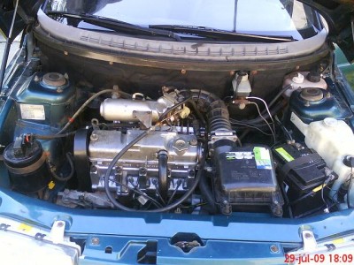

Dnes rano sa nam podarilo odstranit poruchu motora, boli nakoniec vadne sviecky, ktore mali strasne malo najazdene, vyzerali v poriadku i ked mi to absolutne nejde do hlavy, ako mohli studene fungovat perfektne a po zahriati sa to pokazilo. Takze Pani zahada vyriesena, motor slape jak hodinky, som rad, velmi rad, ze to uz konecne jazdi ako ma. :D
Takto to vyzera po vymene rozvodov, filtrov, oleja, tesnenia pod hlavou 8)
