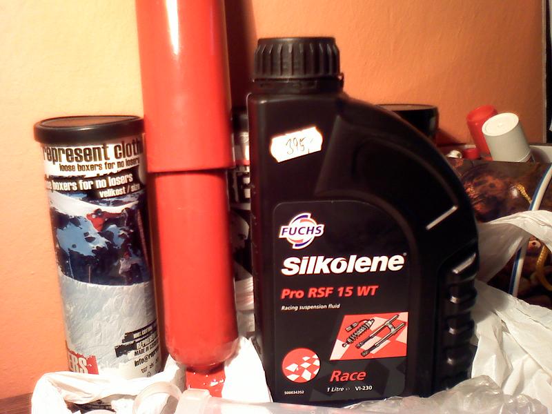

Tomas92, někde to tu na foru, je..
je potřeba mit tlumič kterej se da rozdělat a není po smrti, pak ho vyleješ a vymyješ, napřiklad acetonem, pak odměřiš, patřičnej objem nove kapaliny a naleješ a je to..
ja použil olej od fuchsu... tohle baleni mi vyšlo na všechny tlumiče a ještě zbylo asi do dvou.. da se samozřejmě koupit i za polovični cenu...
