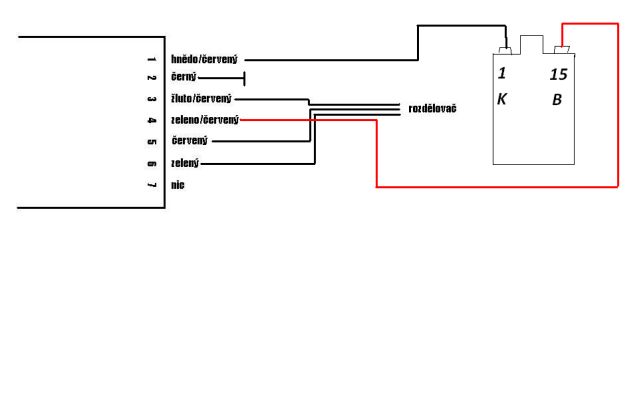

schéma
Příspěvek od EMI »
je to teda takhle? :D

tak pánové dneska jsem to takhle zapojil a nejde :? Cory a Vy ostatní, je to schéma opravdu dobře?
při připojení + to hodí jiskru a víc nic. poloha rozdělovače na to vůbec nemá vliv a při trvalým připojení je slyšet jak v tom zvoní :cry:
osa Klatovy - Plzeň - ....
Příspěvky: 11729
skus prehodit 3ku so 4kou, ale tym by to nemalo byt a malo by to tak fungovat....a do rozdelovaca si zapojil plus a kostru spravne?
EMI
Příspěvky: 1084
Bydliště: JN69PI
Příspěvek od EMI »
já už si pomalu myslim, že vývody 3 a 4 jsou uvnitř spojený. zapojil jsem to přesně podle "mýho" schématu
Příspěvky: 11729
EMI píše:3 a 4 jsou uvnitř spojený
to su, ale je tam medzi nimi rezistor, pretoze do rozdelovaca by malo ist napatie tusim ž alebo 7V

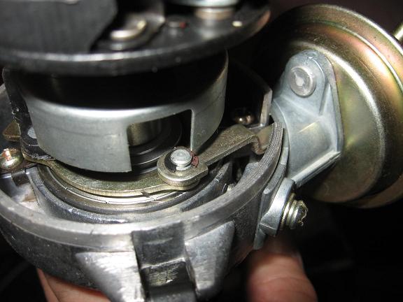

Měl bych dotaz - je cívka na bezkontakt odlišná od obyčejné? A mohl by někdo nafotit střeva bezk. rozdělovače?
Díky.
popest
Příspěvky: 361
Registrován: úte led 09, 2007 18:37
Bydliště: Žatec
Příspěvek od popest »
Cívka by měla být jiná. Hlavně co se týče odporu vinutí primáru.
Štěpán
Příspěvek od Štěpán »
Tady to je.
