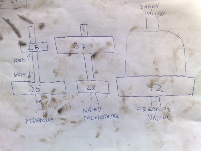

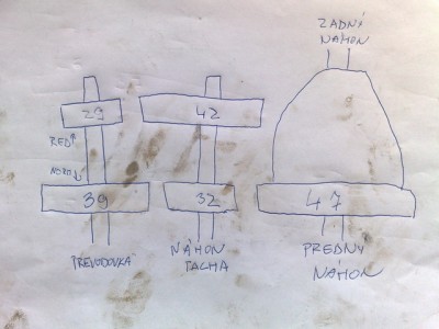

Narazil som na zaujímavosť - prídavná prevodovka na Nive 21214 má iné prevody ako na starej Nive. Práve ich mám rozobraté na stole a snažím sa to spočítať. Tak schálne, kto príde na to, aké sú v nich prevody(snáď to z tých patlanín pochopíte):
21214
21214
2121
2121

2121 = (42/28) x (37/26) = 2,134615385
21214=(47/32) x (42/29) = 2,127155172
a ted nas nekdo rozsudte.
No a kdyz uz jsme u toho.
2121 42/35 = 1.2
21214 47/39 = 1,205128205
