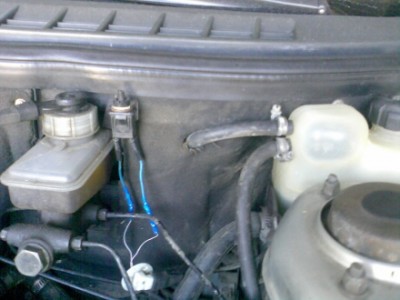

Snímač hladiny- snímač nedovřené kapoty
TAk a snímač nedovřený kapoty je na světě.Použil jsem dveřní spínač z mercedesky ale musel jsem ho trošičku upravit.Je to úprava "co dům dal" takže na estetiku sem nehrál. Každopádn+ě funguje k plné spokojenosti.
