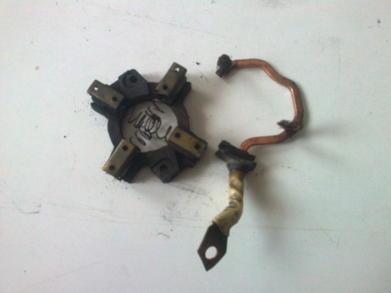

Neví někdo, jestli se dá někde sehnat zvlášť ta uhlíková část (první fotka) ze startéru? Uhlíky jsou totálně pryč a z 2101 nepasují.

Sežeň jakýkoli jiný větší s podobně uchycenym lankem a uprav je pilníkem na patřičnej tvar.

No jo, ale jak ty další dva přiletuju na ten měděnej pásek?! Právě že dva z nich jsou klasicky přišroubovaný a dva naletovaný. To by bylo už snadnější sehnat starší ale funkční startér, a jednoduše to přehodit, ale to je až ta krajní možnost. Proto jsem se ptal na ten menší kus aby to bylo i finančně méně nákladné.

Trafopáječkou a cínem s kalafunou.nuladvojka píše:No jo, ale jak ty další dva přiletuju na ten měděnej pásek?!

Až takhle experimentovat nechci
. Takže nikdo nemá zkušenosti kde sehnat tento díl v celku

co je na tom experimentovanie? Bezna prax...
a mimochodom, startery su rovnake v klasike aj v Nive - nelisia sa podla modelu, ale podla roku/vyrobcu. Celkovo je ich asi 10 druhov(len ja mam doma 6roznych a to mam len ruske, madarske a bulharske - este sa robi minimalne cesky(magneton) a slovinsky), musel by si uviest znacku a typ.

Cena dielu je cca25E len pekne kup uhliky z klasiky opiluj napajkuj a bude
