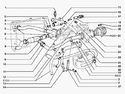

Normálně jsem dneska zjistil, že kamarádovi v opelu (GM) takovýhle voloviny dělalo čidlo teploty motoru. Kupoval jste ho někdo?Jestli ano, tak za kolik? :wink:

Čidlo to klidně bejt může , u mě divně lítal volnoběh , sahara se pouštěla kdy chtěla .
Tak jsem to za jízdy připojil notebook a teplotu to ukazovalo buď 60st nebo 130st . Čidlo jsem dal z předchozího auta a je pokoj .

EDIT: To čidlo teploty motroru, co chci zkusit je na poz.č.1 a to na poz.č.17 je pro budík na přístrojovce?

Takže pro ŘJ a pro palubovku je každý jiný? Ptž mě palubka většinou i po 30km ukazuje cca 60°C po delším stání a nastartovanym motoru to ukáže i 90°C a víc. Tak sem si myslel že i ŘJ dostává podivný ůdaje.

měnil jsem čidlo č. 1 , je zajímavé že diagnostika žádnou chybu neházela (teda kromě tech co tam mám vždycky ) , cenu jsem neřešil protože jsem čidlo vytáhl ze 110 co rozebírám na chalupě

Chester píše:Takže pro ŘJ a pro palubovku je každý jiný?
Ano, jak podotkl pan kolega Zelvotron.Jsou dvě. (Mě to čidlo hledali v jednom servisu na chladiči- nedali si vymluvit že ho tam nemám.Mysleli si že jsem tupec a radši běhali do večera kolem auta a radši ještě jeli k elektrikáři, který byl s vědomostma taky na dně :D )
To je ta lepší závada.Když kecá to čidlo pro plaubovku.
Když ale kecá to čidlo č.1 pro ŘJ , tak to bude horší.

plavec píše:A náhodou ses neptal, kolik stojí?
Čidlo na teplotu chladící kapaliny stojí kolem 700Kč ,už jsem oněm přemýšlel, mě blbne taky, chvilku ukazuje normální teplotu, najednou 110 stupňů, pak zase normálně. Jen dej pozor, ať koupíš to správné, máme v autě DVĚ !!!!!, druhé je pro ukazatel teploty na palubní desce.

Čahoun píše:Čidlo na teplotu chladící kapaliny stojí kolem 700
myslíme oba stejné čidlo?Na obrázku č.1.
