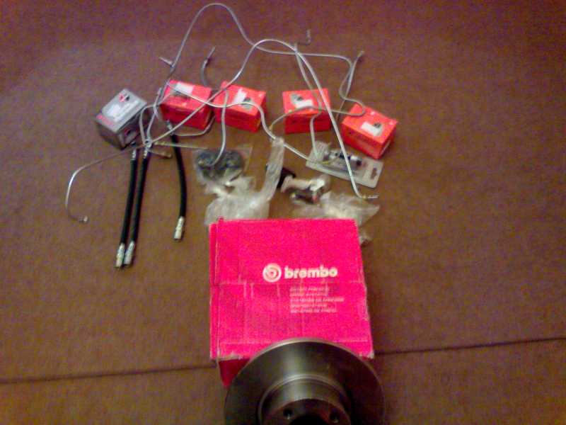

V rámci přípravy na STK která mne končí 16.2. jdu zejtra udělat brzdy, protože kůli nim by to stoprocentně neprošlo. Doufám že mne nic nepřekvapí a nějak to proleze, ještě nikdy sem před stk neměl blbější pocit a vědomí asi tisíc věcí který nejsou moc ok. Právě sem poskládal opravný set 1, asi z 5 krabic různě uložených po bytě.

Tak, předek hotov, ale stejně to nebrzdí. Uvolnila se totiž taková ta záslepka- průchodka do HBV na který je nasazená hadižka z vyrovnávací nádobky a tak od sub to leje a neudrží podtlak tudíž válec nenasaje. Ještě nikdy sem se st im nesetkal, teď pojedu vyndat z jednoho vraku kde brzdy šli jako víno HBV a zkusím to přehodit, snad do večera to bude ok. Ještě jedna perlička- vodící kolík na brzdový destičky, 3 byly ok čtvrtej měl díru pro závlačku posunutou o 4-5mm směrem k hlavě, něž sem na to přišel tak sem skoro vytek :lol:.
Zadní brzdy přežijou předek, ale taky na ně kouknu, jde teď o čas. :mrgreen:

Tak operace BRZDY proběhla sice s týdením zpožděním, ale jinak ok. Povedlo se mne zmrvit nebo byl zmrvený :?: závit v jednom prasátku, proto týden navíc. Dnes po finálním odvzdušnění vše těsné a brzdící suprově. Jen jedna vada na kráse, chladič co jsem koupil od jendnoho chlápka za 5ti kilo teče u horní příruby, takže zítra tam dám nový, který mne dali za reklamaci toho druhého :) , no prostě tam půjde čtvrtý chladič za měsíc a půl. V pondělí snad už STK.

Jaky jsou ty kotouce od Bremba a jaky mas desticky?

Na těch kotoučích mam najeto tak tisíc, možná dva, zatím se chovaj standartně :lol: , nic nepíská, nejsou zvlněný, ale nemůžu moc posoudit, hodně do brzd jdu jenom vyjmečně, většinou tak nějak motorem. Destičky jsou nějaké provience pojď mne j*bať za ucho 8) , z toho jsou ješte rozdílnýho vzhledu vnější a vnitřní- taky nepískají a brzdí to obstojně.
