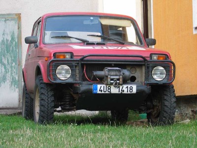

skutecna MTcka, ne jako Voltyry. vyska 72cm. Takze, zvednou svetlost vozu. jsou ouzky, takze nikde drit nebudou....
Uz slysim Maja ja krika "zase sem cpe ty uzovky" nojo, jenze ony daly v Jedovnici to same co 30/9.5-R15

vik2 píše:Uz slysim Maja ja krika "zase sem cpe ty uzovky" nojo, jenze ony daly v Jedovnici to same co 30/9.5-R15 8)
Proto jsem je koupil 8)
vik2
Příspěvky: 1904
Bydliště: ChomutOFF
Příspěvek od vik2 »
a ja z tezkym srdcem prodal.
njn penize,,,, Hnilicka potrebovala mohutnejsi kola

jj desne ouuzký
hruuuza
vsude vyjedou a nikdy na nich nepraskne poloosa a daji se podhustit na 0.4atm.
ne ne, tyhle ne...
