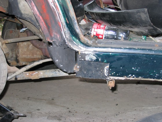

... takze dnes probihala priprava na "lepeni" prave zadni kapsy.
TOYOTA EL54 Paseo
TOYOTA AE86 LEVIN
LADA 21073i 1996 (2007-2009)
George DeLorean
Příspěvky: 439
Takze dnes se mela dovarit ta kapsa,
jenze se z toho tak nejak stal celej lem coze :shock:
Foto tu...
lemmmmm
lemmmmm
sakra naka zrada :)
sakra naka zrada :)
TOYOTA EL54 Paseo
TOYOTA AE86 LEVIN
George DeLorean
Příspěvky: 439
... takze dnes konecne se podarilo dodelat komplet tu zadni kapsu. :)
Zbejva jen patka na zasterku.
A to to bylo varene.
Teda fakt humus.
Foto tu:
alespon ze tak...
