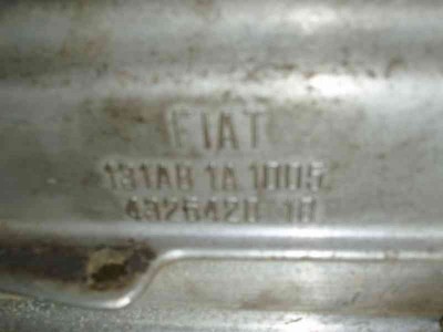

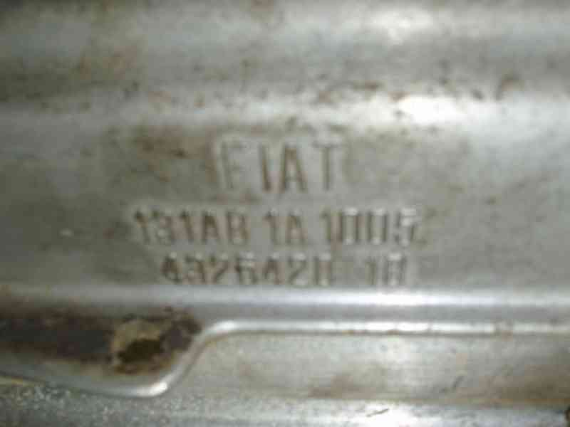

oběvil jsem převodovku, o které prodávající tvrdí že je z poláka nebo lady, má to být 5Q, ale vzhledem k tomu že jsem spíš přes vw tak nevím ani ránu, dokářete mi někdo říct co to je zač? polák má hydrauliku, takže na toho bych to neviděl, ale jde mi o to jestli to do poláka dostanu místo mýho 4Q, kterej nutně potřebuje repas, samozdřejmě tahle by šla taky rozpůlit

fiat má právě startér na druhý straně, mám převodovku z 131 abarth (supermiafiori)Petanek2101 píše:ja bych spiš pravě řekl že to polak je ale nebudu to tvrdit na sto procent
a nebo pak jeste fiat 131 ale to bych se musel podivat na tu svoji co mam v garaži ale když by si ji umil tak by to melo bejt nekde napsany

100% to neni Lada převodovka
- Příspěvky: 10668
Je to fiat MIRAFIORI (mám tentýž kus již několik let doma).
Jak půjde do poláka - to netuším. Do Lady sice jde, ale za cenu úprav tunelu, zkracování a vyvažování kardanu, úpravy vypínání spojky, nové úchyty do podlahy ... a určitě to není konec ... jo - chce to ještě setrvačník a startér z Fiata (nevím, jestli by pasovaly díry z Ladaspojkovýho koše). L.
Detail označení:
Detail označení:
na toto odpovím pro změnu já, nepasujou a to hodně. Jde to upravit důkazem toho je naše 05ka ale je to nehorázně moc práce.Luděk Musil píše: (nevím, jestli by pasovaly díry z Ladaspojkovýho koše).
