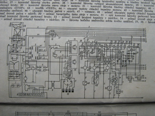

Takhle nějak je to zapojené na ZAZ Tavria - u Lady to neznám, možná že Ti to pomůže.
Snad se mi podaří vložit obrázek, protože na to jsem nešikovný.
15 - blok řízení ventilu volnoběžné trysky
13 - komutátor /zapalovací modul/
14 - elm.ventil volnoběžné trysky
12 - mikrospínač na karburátoru /při zavřené klapce ukostřuje/
9 - zapalovací cívka
11 - rozdělovač /hned nad ním je snímač impulsů pro zapalovací modul/
Napájení +12 V je od relé č.4
schéma
schéma

Tondo dík. Schéma je úplně jiné :-) jinak nejde o vlsatní schéma zapojení ale o fakt, že rozmístění svorek řídícího bloku, jejichž funkce je v dostupných schematech, je jiné oproti označení na vlastním konektoru řídícího bloku. Alespoň si to myslím.
