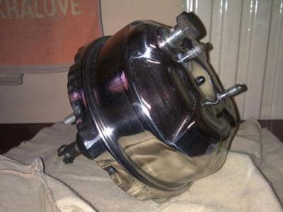

zdravim chlapici,hele jakym stylem mam udrzet hl. brzdovy valec v tomto stavu?????? naky napady

Tak za prvé, tohle není brzdový válec, ale podtlakový posilovač brzd a za druhé by mě zajímalo, co je na něm za povrchovou úpravu. Tos nechal poniklovat, pochromovat, nebo jej máš jenom takhle vyleštěný na holý kov??? Každopádně to vypadá zajímavě.

Nafoukat bezbarvým lakem přece nic jiného asi nepomůže

To vypadá jako vyleštěný na holý kov a udržet to v takovýmto stavu v motorovým prostoru? Tak to Ti přeju hodně úspěchů. A jak píše Kopřík - asi přestříknout bezbarvým lakem, tedy zamezit přístupu vzduchu. L.

Asi bych nejdřív vyzkoušel, jestli ten bezbarvý lak bude odolávat brzdové kapalině, o kterou určitě nebude kolem HBV semtam nouze.

Nachromovat....Nic jinýho neexistuje.Lak ti brzdovka rozežere a takovej lak,kterej brzdovku přežije bude žloutnout,hrudkovatět atp.

Brzdovka se na to vůbec nemá dostat. Pokud jo, tak to nemá cenu se snažit udržovat v takovým stavu.

no jen vylesteny....dle miho navrhu kdyz to necham jen takhle tak to musi jit udrzet...jen se to bude muset sem tam prelestit...=)

Pokud to žústane takhle, tak na tom do týdne budou jehličky rzi.

tak s tim nesouhlasim....=P uz to mam aspon mesic prelesteny a stale v pohode leskle a bez naznaku rzi
