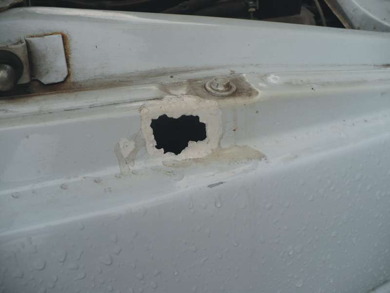

Dírka v blatníku :roll:
Příspěvky: 4722
tavri píše:Dírka v blatníku :roll:
Kde se tam vzala? :shock: že by koroze?
před rokem jsem kupoval na Koněvce nový blatník- po bouračce a stál 2345kč, plus barva, stříkání.No ale bílá drahá nebude a stříkneš si ho sám, nebo máš asi stejně někoho šikovnýho, kdo to nastříká za lahvinku... :wink:
sklolaminát,trocha tmelu a blatníček bude zase jako nový :wink:

A nebo jen zavřít kapotu a vykašlat se na to. :) Co šlo jsem vylámal rukou a okraje zapatlal bílým synťákem.

Další "metoda" - očistit zespodu bláto ,z venku nahřát infrazářičem nebo horkovzdušnou pistolí ,pak zespod namačknout ipu - dále tmel+barva .(když to je z venku vidět)
