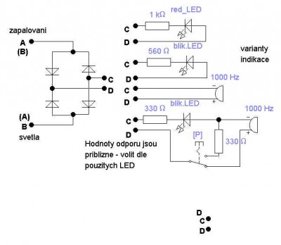

Hlídání světel nezapnutých za jízdy a vypnutých v klidu vozidla bylo popsáno již mnohokrát a mnohdy více ,či méně složitě. Poněvadž v podstatě jde o využití logické funkce XOR nonekvivalence (neshoda polarity dvou vstupů) , navrhl jsem zapojení podle nejjednodušší aplikace této funkce – se čtveřicí diod zapojených do tzv. Graetzova můstku . Vstupy od světel a zapalování přivedeme na „střídavou“ stranu můstku a výstup na „stejnosměrnou“ stranu . Indikaci „neshody“ provedeme buď LED diodou nebo blikající LED nebo akusticky - malý „piezobzučák“ ,ev . kombinací uvedených. Více napoví schemata zapojení . Pro majitele řady 211x je možnost zapojit střídavou stranu můstku do konektoru pro palubní počítač na piny podle vyobrazení (pohled do konektoru zpředu). Na polaritě připojení st .strany přitom (ve všech případech) nezáleží .
Nevýhodou připojení do konektoru PP je to ,že indikace funguje i na parkovací světla .
Nejjednodušší variantu pořídíte doslova "za dvacku" .

Zdravím Raduzi , konektor je ve stejném svazku s konektorem od hodin - volně visí za hodinami . A indikaci je nejlepší namontovat do záslepky spinače nad hodinami (pokud nemáš již všechny 4 obsazeny - obvykle bývají 1 - 2 zaslepeny) .Pak vyjdou přívody A a B do 10 cm.

Snad to nezvorám, počítám s tím že k té LEDce paralelně přes vypínač připojím pilzo (taky mě napadlo zda li by se nedala použít ta zvuková sign. co je orig). Ten vypínač, protože v zimě za tmy dojíždím na hory a vykládám na silnici, tudíž nechávám rozsvíceno a z toho pískaní bych asi zešílel. Ovšem zvukové hlášení je myslím výstražnější, proto jej chci. Hlavně přes den ta LEDka nebude asi moc vidět.

For Raduz , neexperimentuj - poslední zapojení dole počítá i s alternativou vypnutí akustické signalizace a úbytek napětí na piezu se nahradí úbytkem na dolením odporu 330 ohm .Připojením pieza paralelně k LED by na něm byly cca 2 V a nepískalo by . Pokud bys jej zapojil paralelně přes diodu v serii s horním odporem ,bude pískat nepřetržitě .Uvedené zapojení využívá i přerušování proudu blikací LED a piezo píská přerušovaně ,což mnohem lépe upozorní .
