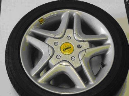

Ahojte, po nedávnom servise a oprave vadných detailov som sa rozhodl moju 110 trocha vytuniť. Keďže sa už nemožem divať na tie 13" disky, zbehol som do bazaru s hlinikovymi diskami a čuduj sa svete, mali tam na Ladu disky.
Netroškaril som a vzal som hned 15". Po nasadení a jazde mi ale príde tá jazda taká divná. Auto je nestabilné a cítim skoro každú koľaj v asfalte. Má s takýmto rozmerom pneumatík niekto nejaké skúsenosti?
Osobne sa vzhľad auta o 200% zlepšil, a tiež sa pneu rozšírili do strán, takže stabilita je tiež lepšia... (teda by aspon mala byt).
Konkrétne sa jedná o:
MOMO 4x98 15" ET35. Edícia ferari. Pneu 195/50 Yokohama 4-5mm.

super, este pohladaj kratsie strun a silnejsie tlmice... potom to nebude plavat po kolajah

to je efekt sirsich gum proste lepe vedou:-))) se vsim vsady i s negativama.
jeste bych doporucil snizit ET.. ooptimalni bybylo tak neco malo pod 20, asi jiny disky davat nebudes ale když už tak nejaky slusny podložky....

mas nizsi profil pneu poznas mnohem vice der :P
Příspěvky: 5194
Zkušenosti s tim mam já,na své 2110 mam taktéž 15",rozměr pneu 195/50 a můžu říci,že jízdní vlastnosti se výrazně zlepšily.Auto prostě líp sedí.Ve vyjetých kolejích to sice dělá trochu brikule,ale je to také tím,že desítka má docela citlivé řízení(můj dojem).Pokud by si někdo chtěl protrénovat jízdu ve vyjetých kolejích,nechť se odebéře do Polska,tam ho to naučí. :P
