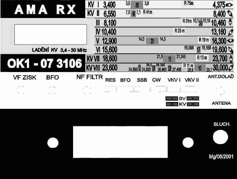

Sašo , výborná rada – zalaminovat ,já už takto panely vyrábím cca 20 let s tím rozdílem ,že je překryji umaplexem cca 2,5 mm silným , v rozích přišroubuji a střed přitisknou ovládací prvky .To pro ty ,kdo nemají k laminování přístup nebo chtějí panel občas „upgradovat“. Tenhle komunikační RX (příloha) je sestaven z tuneru z Satelit-profesional a starého autoradia Sencor . Podle Tvé pájky vidím ,že také „amatéříš“ ,takže víš o co běží .
