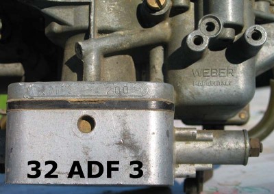

Dostal se me do ruky tenhle karb.
Hodi se do Lady?
mel by nejakej prinos oproti 2106-1107010??

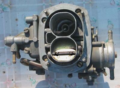

koukal jsem ze difuzory 23/23 kdezto 2106 23/24
dole na klapkach maji stejne, 32

Trysky jsem zatim nekoukal.
Je fakt ze nahore je sirsi a asi by tam nesel bez uprav filtrbox.
Zajimave je, ze nasavaci otvory nahore jsou o dost vetsi nez 2106 a pritom difusory mensi/stejnej. ma to nejakej efekt???

tazko povedat ako to sudruzi mysleli - ta moja 34ka ma na klapkach 34 a difuzory 24/26 myslim a bola stavana na 2litrovy Fiat 124Spider....

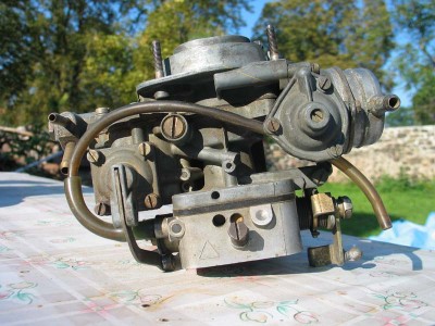

Co je tam to seshora napravo, jak tam mají vést asi hadice s vodou?
Štěpán
Příspěvek od Štěpán »
Pool píše:Co je tam to seshora napravo, jak tam mají vést asi hadice s vodou?
Ano! Automatickej sytič!
Pool
Příspěvek od Pool »
Štěpán Getsko píše:Ano! Automatickej sytič!
Dík.. já myslel že tam se připojuje NITROUS :wink:
Příspěvky: 6459
nene, nitro sa pripojuje na tu hadicku co je nad vstupnou benzinovou(original prepad pri velkom tlaku cerpadla) :mrgreen:
Pool
Příspěvek od Pool »
Dobrý karburátor, ještě ti ají vrací benzín... :)
A není to tak, že seshora jde benzín a zespodu LPG? :D
