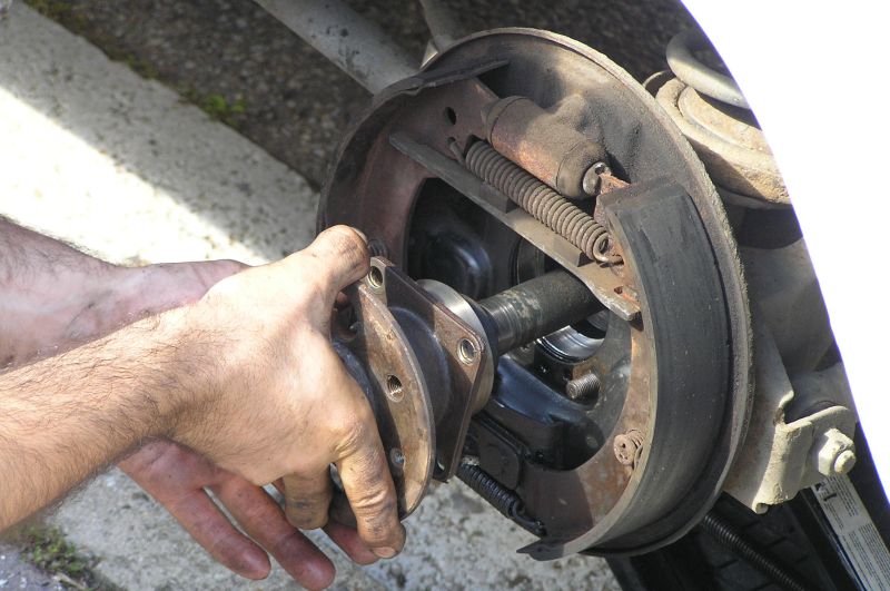

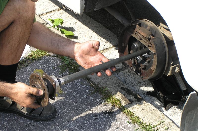

Ehm, máš to poněkud domotané, hrušku opravdu nemusíš kvůli poloose demontovat (ale bylo by kouzelné zkusit nejdřív sundat hrušku a pak poloosy), ale ty brzdy opravdu sundávat nemusíš, poloosa jde ven i když jsou brzdy na štítu.
Naposledy upravil(a) Křečík Barbuška dne sob led 12, 2008 18:44, celkem upraveno 1 x.
Už vím jak to je, brzdy opravdu ven nemusí, ale když budu měnit pakny, tak neni o čem diskutovat :-D

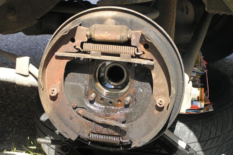

Pro upřesnění dodávám foto:

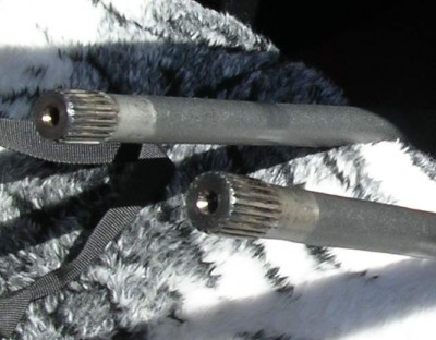

Na konci je tisícihran?

Jelen píše:Na konci je tisícihran?
nene, jen 86ti hran...

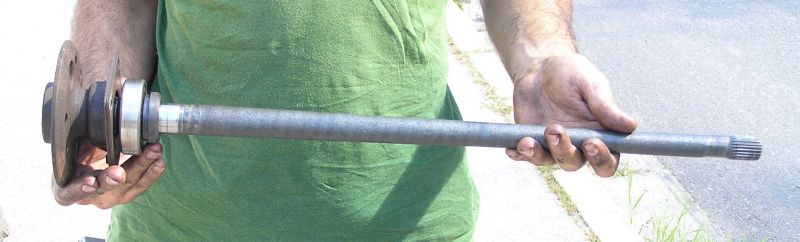

Foto poloosy:
poloosa
poloosa

Drobku, to jsi počítal přesně, nebo odhadem??? (Potřebuju to vědět nutně, kvůli záchraně vesmíru)

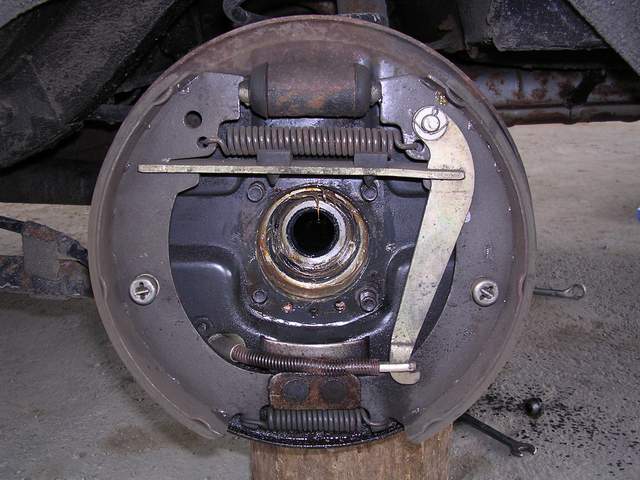

Na této památeční fotografii je vidno, že není třeba sundávat ani ovládátko ruční brzdy. A gufero je to stříbrné uprostřed.
Detailní pohled na "tisícihrany" mno, hran je tam určitě víc než trvala tisíciletá říše, ale tisíc? :lol:
Gufero: Na jeho vyndání se mi osvědčila jedna polovina "hasáku".
