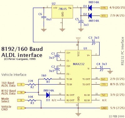

vyvod 1 na U2 (78L05) treba dat priamo na +12V. Na konektor v aute staci pripojit iba M teda 8192 ostatne je nezaujimave. GND je samozrejmost
Software je efilive V4 a da sa stiahnut http://download.efilive.c...65_305_Eval.exe
K tomu ale treba este wehicle definition subor http://www.turbo-nutter.com/nivalive.zip
Rozbalit a nakopirovat tam kde je naistalovany efilive.
Je to trial verzia takze dovoli zobrazovat iba 8 velicin naraz ale da sa to prepinat .
