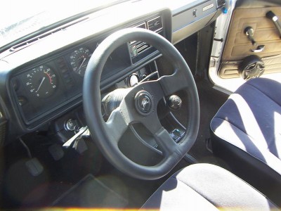

Zdravíím Vás pánové,Chtěl bych se zeptat jestli se da do 01-ky dat nějaký jiný volant...nemyslím zrovna sportovníí...ale jiny- silnější pač klasika z 01-ky je celeem tenkyy :/...jo a pokud možno aby to bylo bez nějakých velkých úprav-nejlépe bez žádných, jen výměna kus za kus.Je to možnéé? Díky
Příspěvky: 6775
Mas na vyber z 2105 (taky docela tenky, dve ramena a tvrdy) z 2107 varianta A, mekky, silnejsi, 4 ramena (mam ted ja, sem spokojen), 2107 varianta B (jeste silnejsi nez A, novsich tvaru, mekky) a pak tusim volant z Chevrolet-Nivy.
Myslim, ze vsechny typy jsou zamenne.
varianta 2105 je ve 2105 a 2104, 2107A pak ve 2107, 21043, 21044, 21053, 21073 a varianta 2107B pak v novejsich 21044 a 21073 a v novsich nivach.

No varinata B si myslim, ze muze byt jeste lepsi.
vypada takto:
http://www.magdic.hr/lada/niva-21213-interier.jpg
varianta A:
http://www.ladakerho.fi/info/takaveto/kuvat/2107_02.jpg

nj ale zas jej (variantu B) sehnat :/ ...... podle těch fotek to vypadá že střed volantu není uprostřed kruhu jako obruče volantu ...nebo se míílím?
To je pouze optický klam. Střed uchycení nemůže být jinde, než ve středu. Samozřejmě plocha klaksonu je umístěná excentricky. To je ale z důvodu lepšího výhledu na přístroje. Btw, mají to takhle i úplně nová auta.
