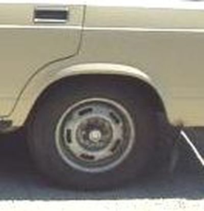

A tieto disky sa mi hodia na Ladu? http://www.autobazar.eu/sk/card.php?id=344945
Ak nie tie, tak z čoho?
- Příspěvky: 11114
Disky musí splňovat pár kritérií a to počet šroubů, rozteč, průměr středové díry, měly by mít rozumné ET a hlavně, neměly by škrkat o brzdy. Sežeň si prostě nějaké žigulácké a máš klid, jediné co ti mohu s jistotou říci je rozteč a to 4x98.
daewoo bude met roztec 4x100. ten rafek co si sem dal fotku je 05kovej. pokud neni zkrivenej nebo tak tak by na nej nemel byt problem dat bezdusovky
dyzta se zkus poradit v pneuservise
miso2087
- Příspěvky: 118
- Registrován: pát zář 07, 2007 11:08
- Bydliště: Bratislava
Je mi jasné že je to 05kový, šak ho mám na afte.Maysner píše:daewoo bude met roztec 4x100. ten rafek co si sem dal fotku je 05kovej. pokud neni zkrivenej nebo tak tak by na nej nemel byt problem dat bezdusovkydyzta se zkus poradit v pneuservise
