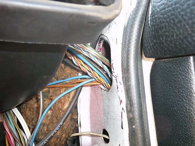

Je to z mojí White Lady nyní v GO .
Nebojte se drátů(15 do dveří)

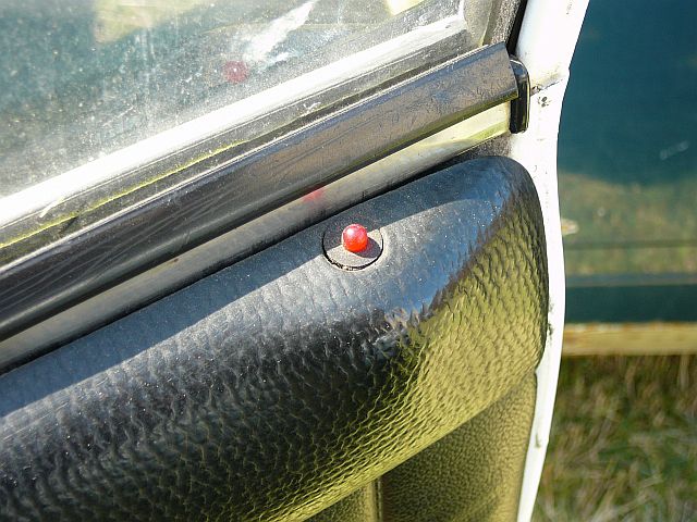

Led alarmu oboje přední dveře.

Saša píše: ... 15 drátů do dveří ....
Notyvole :shock: :shock: (to samozřejmě není nadávka - to je vyjádření údivu).
Já do předních dveří cpal k původním 2 drátům další 4 pro motor centrálu. Protáhl jsem to původní průchodkou a stačí mi to.
I když ta dioda (ala Škoda) se mi líbí. Sám ji mám umístěnou vedle spínače ventilátoru a o umístění vedle "čudlíku", po zhlédnutí Tvého obrázku, začínám uvažovat :idea: . L.
Sašo neviem ako to mas Ty, ale Števo tie diody naprasil priamo na cudliky odomkynania(s tym ze odomkynanie/zamkynanie normalne funguje), tiez ma to celkom zaujalo...
bohuzial, ja musim mat diodu na celnom skle a dorabat druhu sa mi nechce...
Luděk Musil píše:I když ta dioda (ala Škoda) se mi líbí.
Jo ve Škodovce to mají podobně ale já už od r.1991
Blíže:gumová průchodka je čepička odvzdušňovacího šroubku brzd.
15 drátů:2-el.okna,2-centrál,2-vyh.zrcátka,2-repro,2-led alarmu,2-proti kolizní světlo(15ka),3-horní a dolní dojezd automatiky oken.
