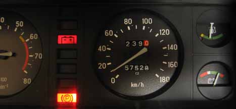

Ahoj,  svítí mi kontrolka dobíjení.  Auto normálně dobíjí,jak podle voltmetru na palubovce, tak podle externího, tak podle toho , že není vytlučená baterka. Začalo to tu a tm , že úplně nezhasla.  Dneska už svítí (tak napůl) pořád. Zkusil jsem přejít kontakty jak na skříňce pojistek, tak přímo na pojistkách, ale žádnej efekt.

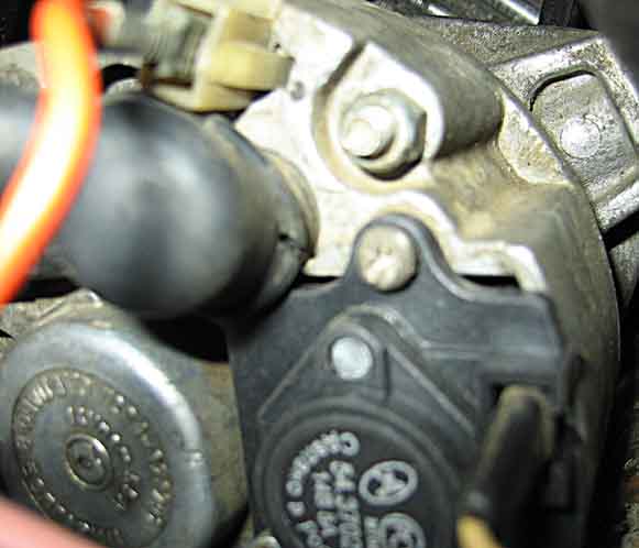

Díky za odpovědi, jestli jsem to pochopil správně, tak se jedná o to, jestli tam je relé co spíná kontakty(a při dosažení 14 V rozepne). Nebo jestli je tam polovodičové"relé" tedy plynulá regulace.  Je tam krabička přímo na altíku (teda stopro plynulá regulace). Jetam i ten sólo konektor na kterej je připojená (teda spíš přez kterej je ukostřená)kontrolka dobíjení. Jdu to vyfotit jetli se to povede dám sem vzápětí fotku.  Ale jak jsem psal nahoře při měření SMĚRU proudu ampérmetrem jsem zjistil, že proud teče DO alternátoru (přez ten sólo konektor) i když běží motor a alt dobíjí (14,1 V).

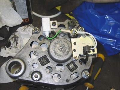

To Zdeněk : No i tak je to úspěch, pokud jsi to fotil na auťáku !! Koukám, možná zase trochu jiný alt. Kdyby jsi ho vyndal ven, pošli fotku. Rád se pokochám. Tohle je ten můj G 224 ( už se mi o něm pomalu zdá, ale po opravě maká jak divej ). Konektor kontrolky je to špinavý, hranatý " nad " hlavní "+"svorkou (M6), tedy co do ní je zleva napojen zelený kabel kondenzátoru a zprava bílý kabel, který vychází z regulátoru. A teď možná to hlavní. Od toho špinavého, hranatého vede drát, na který jsou uvnitř, stočené kolem ložisk. domku, napojené ony tři "malé" diody a mám pocit, že opačný konec je to, co vypadá, ale i ve skutečnosti také je - černý kablík, zapojený konektorem jakoby do reglu. Není to však zapojeno do reglu, ale na jeden z uhlíků. Bohužel to popisuji takhle kostrbatě, doma nemám nic, čím bych to nějak popsal přímo do obrázku. Jinak opakuji: pokud hlásám nějaký blbiny, opravte mě. Elektrikářů je snad tady taky dost, ale jak je vidět, jen málokdo má na svém autě Jeho Výsost G 224koviče.
