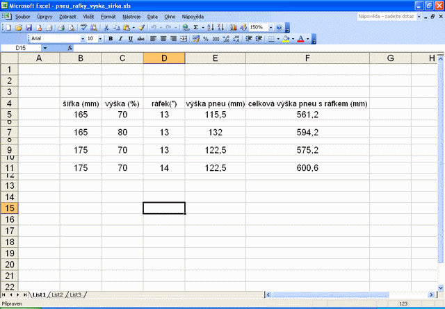

Taková šikovná věc : http://www.vltava2000.cz/shops/7022/htm ... lator.html
Moc pěkná stránka. Na léto mám 15ky a na zimu 13ky a rozdíl je 0 procent. Prima zjištění...Michal Pokorný píše:Taková šikovná věc : http://www.vltava2000.cz/shops/7022/htm ... lator.html

chlapi simulátor super,ale nemáte někde na fotce jak vypadá žígo s pneumatikami 175/60r 13? jde mi o profil 60 jestli už to nejsou moc komicky malá kolečka,podle propočtu bych musel dát na tento rozměr 14ky a to je další investice,když by jste měli někdo fotku byl bych moc vděčen že mi pomůžete se rozhoupat pro co se rozhodnout:)
Nemam foto,ale uz tie Mp12tky 155/75sa mi zdaju malinkeWejra píše:chlapi simulátor super,ale nemáte někde na fotce jak vypadá žígo s pneumatikami 175/60r 13? jde mi o profil 60 jestli už to nejsou moc komicky malá kolečka,podle propočtu bych musel dát na tento rozměr 14ky a to je další investice,když by jste měli někdo fotku byl bych moc vděčen že mi pomůžete se rozhoupat pro co se rozhodnout:)
