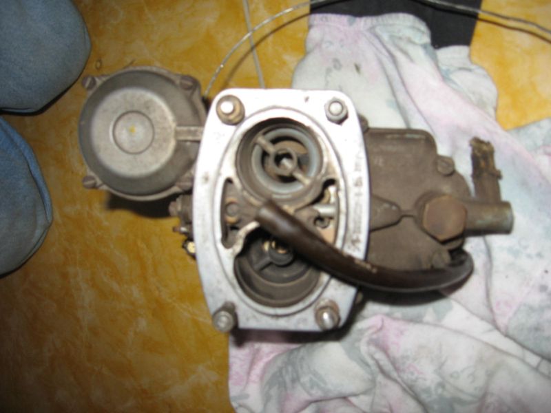

Pavle chci se tě zeptat jakej tám máš karburátor? Ja tam mám DCHO 34 a za boha ho vůbec nemůžu seřídit. Volnobězny otáčky mám 1 800 az 2 000 a když je chci stáhnout, tak to hned chcípne. A další věc: když vyředim kvalt a začnu brzdit tak se mi to chová, jakoby se všechen benzín přelil v plovákový komoře k předku auta a pro hlavní palivový trysky nezbyla ani kapička. Přitom hladinu mám jakž takž seřízenou. Dokonce jsem s tim ve středu ráno jel po dálnici tachometrových 183 ( takže skutečných tak kolem 175 ) což je ještě víc, než udává výrobce pro FIAT 125 S ( 170 km/h ).
Další věc: Mám ořezanej filtrbox, takže mi to trochu cukalo při lehký zátěži. tak jsem vyměnil na první komoře palivovou trysku z 1,25 na 1,3. Cukání se rapidně zmírnilo, ale stále ještě přetrvává.
Jinak pro porovnání:
průměr difuzéru 24 / 27
průměr komor 34 / 34
hlavní pal. trysky 1,25 / 1,55
průměr vzdušniku 2,45 / 1,60

Štěpán Getsko píše:Na tom motoru mám svíčky BÍLÝ jak sníh!!!
ultra chudá směs??.. proto volnoběh máš tak nastavenej vysoko a stejně je to nahouby??.. to by aj vysvětlovalo to cukání.. zkus přibohatit a snižit volnoběh..
