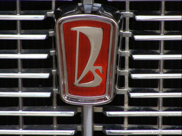

Asi se Ti nepovede ten origo červený sehnat, tak koupit černý, vyjmout vnitřek, vybrousit (nepoškrábat chromovou loď), drážky jsem dělal mini flexou, natřít barvou (já Humbrol - modelářská) - origo to není, ale vypadá OK :wink:
Na fotkách je sice na 21011/13, ale princip je samozřejmě stejný, jen na 2101 jsou vlnky, ty se dají zachovat - nesmí se btousit moc do hloubky.

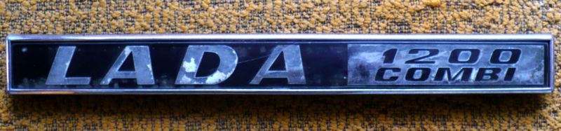

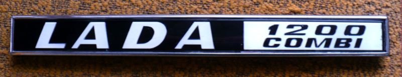

Dělal jsem všechny tři "tvarové" druhy - takto vypadají a na 2103 v reálu :wink:

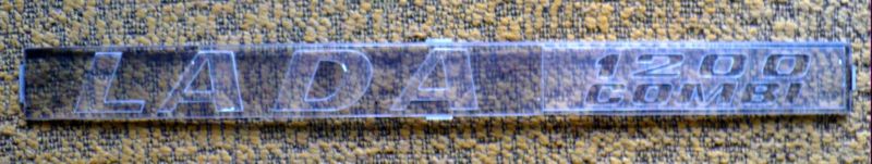

Dnes jsem dodělal kamarádovi repasi zadního plastového znaku.
Zde je podstatný rozdíl, že broušením by se nezbavilo vnitřní barvy - odmáčel jsem to v horké octové vodě (asi 40% octu), v tomto případě po cca 2 hodinách šla barva dobře dolů, již dříve jsem dělal znak Жигули, tam bylo máčení delší a ještě jsem si musel pomoci tupou stranou nože. Barvy opět Humbrol.
Na horní lesklou plochu se mi osvědčilo TEMPO na staré laky. Krásně vybrousí i jemné škrábance :wink:

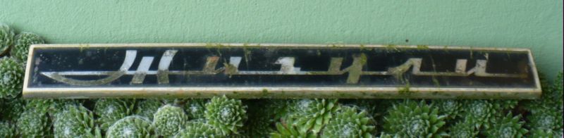

Jak zrenovovat nápis "žiguli" kufru 2103 by mne zajímalo :). Nicméně je stříbrný (nebo chromový?), máš nějakou ověřenou barvu? Píšeš o máchání v octové vodě, to opravdu barvu naruší? Použil bych raději odstraňovače barev, ale mám trošku strach o plast :-D
Příspěvky: 7442
Re: ZNAK 2101 na masku s černého červený
Ocet (který zlikviduje i vodní kámen :wink: ) to právě naruší, v tomto případě úplně supr a plast vůbec nepoškodí. Barvy používám modelářské HUMBROL, RadkoviMB se po roce osvědčily i na (myslím) stěračích a tam je to více "na ráně".

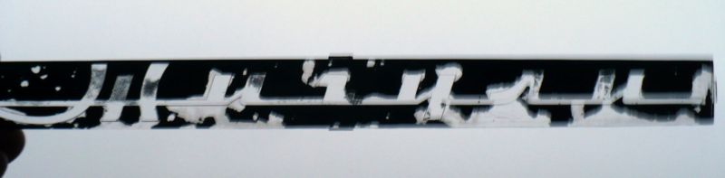

Já začal s renovací znaku Жигули ve stejné barevné kombinaci, ale viděl jsem na fotkách i negativní se stříbrnou barvou (aspoň dle fotek). Stříbrná je také, ale chrom doma neudělám :(
Ještě foto toho Жигули - tam jsem skončil ve fázi čistého plastu, mezitím mi došly origo znaky a toto mne zaujalo i v čisté verzi a při prosvícení z boku je to pěkné/zajímavé = uvažuji o výrobě jakési blbůstky :mrgreen:
