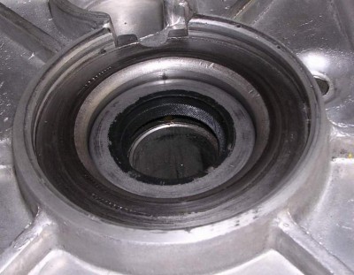

Haló, po delší pauze jsem se rozhodl dotáhnout projekt, až do hořkého konce. Mám trauma, zapoměl jsem jak tam bylo přední gufero
. Jak tam patří? Sice je na něm šipka, ale to se mi zdá nějaké podivné. Také mne zajímá jak hluboko ho zatlouct, ono tam sice nějaké osazení je, ale není překážkou ... to bych asi nějak rozměřil, ale potřeboval bych poradit jakým směrem ho tam vůbec dát
Takhle?
Takhle?

jsi upad ne?! Opacne...zaraz ho tam 32kou orechem z goly pokud nemas pripravek. Idealni je pripravek s osazenim na danou hloubku. Nicmene hloubka nani rozhodujici jako to, ze by melo byt rovne.

Upadl
, to gufero na obrázku bylo dvakrát tam a nazpátek, jednou tak a podruhé onak a ač jsem měřil jak jsem měřil, měl jsem pořád pocit, že břit není tam kde by mohl něco těsnit
Takže opačně, děkuji
