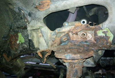

Příspěvekod Ondra1,7mpi » pon kvě 13, 2019 07:17
Pokud to vypadá nějak takto, tak se nevyhneš opravě nebo výměně nosníků... Potom potřebuješ horní misku pružiny s dorazem pružiny 1kus a misku s dorazem horního ramene obojí se spolu spojuje šroubem a gumu nad pružinu do ty misky pružiny...
Ta guma a na ní je plíšek jsou ty 12 a 13, osobně dávám jen gumu...
https://www.automanta.sk/zavesenije-kol ... 3-849.html
A tady si to můžeš koupit :wink:
