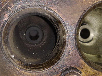

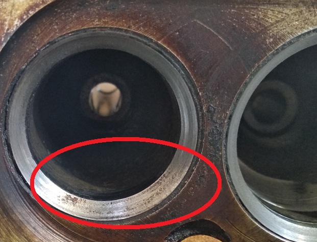

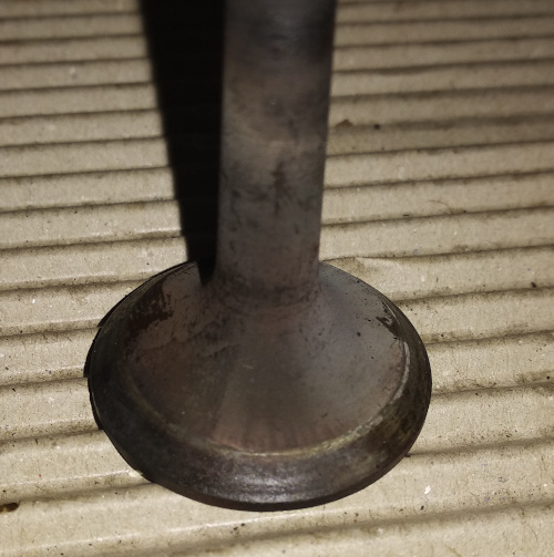

Tak jsem to rozebral .... Otázka zní kde udělali soudruzi z Toljatii chybu? :roll:
http://www.lada-vaz.estranky.cz
Vaz 21061 1.7MPI Turbo r.v. 80
Vaz 2106 r.v. 78
Fiat Stilo 1.6 16V
ATV 250
Příspěvky: 11745
Re: Chyba P0302
Kvalita spracovania. Ani nie kvalita materialu. Ale presnost, s akou to obrabaju.

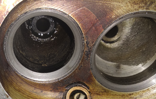

Tak mám zabroušeno.
