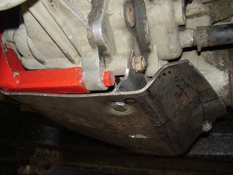

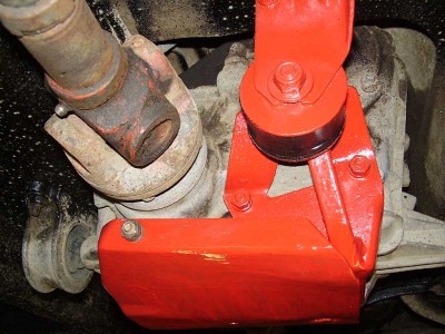

vystředění přídavné převodovky 1
Příspěvek od Nivák »
zasílám slíbený přípravek na vyrovnání převodovky s mezinápravákem. Srovnal jsem to tím a je to perfektní. podívejte se na fotky. nic nechvěje. technologický postup rád sdělím na mých zveřejněných kontaktech.

Muzes me prosim vysvetlit ,kdyz namontuju prevodovku a potom mezinapravu spojenou krizem a hardyspojkou a mam je prisroubovany na kastlu jak to s timto pripravkem vyrovnam ,nejak to nemuzu pochopit?

Omlouvám se všem kteří nechápou princip srovnání.Přípravek se skládá ze dvou částí.Jedna je drážkování z kardanu 01 je to ta na které je přišroubovaná hardy spojka druhá je příruba z mezinápraváku.Toto je vše kluzně zasunuto do sebe.Celková délka je taková jako kardanka z převodovky na mezinápravák.Postup je jednoduchý.Vymontovat kardanku místo ní vsadit přípravek kterým srovnáš osu převodovka mezinápravák.Oba díly přípravku se musí na čepu volně otáčet.Tento stav jsem dosáhl v mém případě podložením převodovky.Jiný motor.Pak jsem si označil polohu převodovky a mezinápraváku vymontoval přípravek namontoval kardan vrátil do značek převodovku a mezinápravák a vrátil třetí uchycení a hotovo.Páky se ani nehnou.Jednoduché jen neděle na to padla.Přípravek zhotový trochu šikovný soustružník tak za hodinku.Upozornění při jeho výrobě se musí zachovat souosost do 0,05 mm.Moje skušenost házel 0,3 mm a vyrovnání bylo na draka.Na upřesnění trubičky na fotce nahrazují hardy spojku.Hlavně skontrolovat kulové zakončení na převodovce veké opotřebení má za následek opět chvění a zbytečnou práci. Přeju zdar a pevné nervy při rovnání jde to a výsledek je perfektní.
