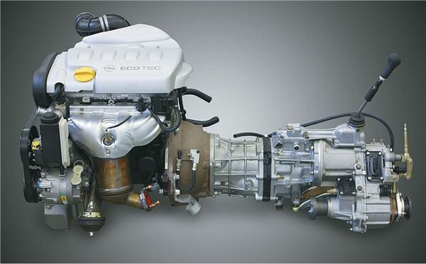

Stejne jsem nepochopil todle zaveseni pridavky u nivy, kdyz nejaka chevy niva s oplel motorem mela monoblok - hlavni a pridavnou prev. v jedne skrini, ona by stacila nejaka konstrukce, ktera by prevodovky udrzela proti sobe a ten kloubek by vpodstate nebyl potreba.
Ondra1,7mpi
Příspěvky: 1447
Bydliště: Javořice - vysočina
Re: Přídavná převodovka - vystředění; Kardan;
Příspěvek od Ondra1,7mpi »
Když budeš hledat, najdeš na YouTube typka co to propojil takovou železnou konstrukcí, vypadalo to docela dobře, skoro jako sériová výroba, zkusím to najít...
