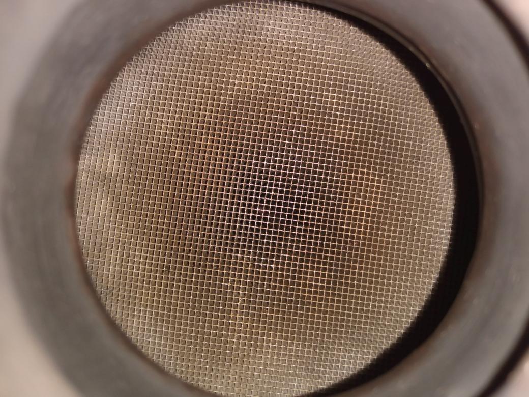

Hm, vcelku vtipna situacia: s kupenym uplne novym original ruskym katalyzatorom to ma rovnake emisie ako uplne bez katalyzatora. Vyzaduje katalyzator nejaky "zabeh", kym zacne fungovat alebo mi predali atrapu?
Re: Pripadova studia Niva 1,7 SPI - EMISIE!!!
Že by kat potřeboval "záběh" je nesmysl. Prostě Ti nefachčí - tedy atrapa....

Skusal som ten novy kat zohriat pri 3500 otackach asi 30 min. a nic to nespravilo. Zrejme to fakt bude atrapa!

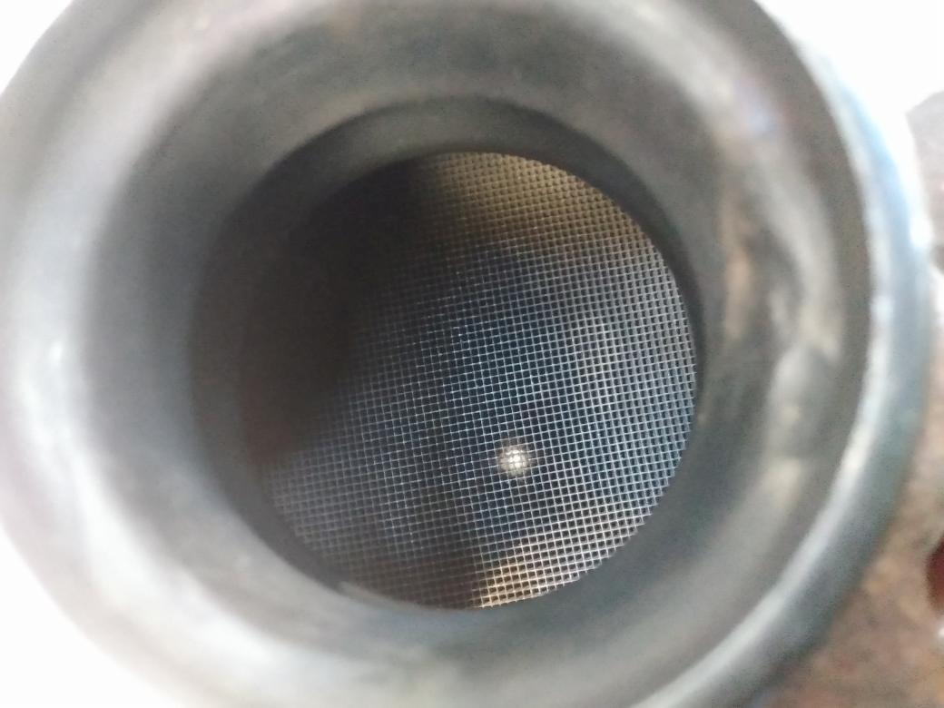

Tak som tam dal naspat povodny katalyzator: pri 3000 otackach najprv CO 0,6 %, ale po par minutach sa zohrial a CO kleslo pod hranicu normy na 0,2 %. Na volnobehu je CO v poriadku, ale je tam vysoke HC. Mozno je to tym, ze akonahle klesnu otacky na volnobeh, kat sa ochladi (tiez je dost daleko od motora pod autom) a uz nie je taky efektivny. Skusim to zajtra este poriadne zohriat a az potom zmerat na volnobehu. Strasna pakaren toto..

to asi nebude moc porovnatelne ked stary je vypaleny a su v nom karbonyDusan píše:Vaha toho nobeho vs. Stareho katalizatora?
Presne to porovnat nedokazem, lebo povodny kat je uz namontovany na aute a som rad, ze sa mi to podarilo zlozit a zatmelit tak, ze vyfuk nefuci (problemovy spoj kat - 2. diel vyfuku), tak to teraz nejdem rozoberat. Ale ked som ich prenasal, mali podobnu hmotnost, aj vizualne vyzerali oba vcelku dobre a rovnako. V povodnom kate je minimum usadenin, nie je vobec upchaty, len taky lahky povlak sadze na plasti, teraz uz aj ten novy kat tak vyzera.
tam nie je tolko platiny aby to robilo rozdiel pol kila. ked to je fake katalyzator tak bude vyrobeny opticky 1:1 aby oklamali kupujuceho a nikto z beznych ludi to nebude davat do laboratoria na vyskum ze su pouzite ine kovy.
Ved iste, tych vzacnych kovov tam bude radovo par gramov, co je na urovni hmotnostnej odchylky pri vyrobe plechoveho obalu katalyzatora. Vizualne to tiez nemozno odlisit. Takze pri kupe to nemas ako odhalit a vzdy to bude o dovere. Iba dodatocne po montazi sa da nepriamo zistit, ci katalyzator robi to co ma (znizuje HC, CO, NOx a O2 a zvysuje CO2 oproti referencnym hodnotam bez katu). Navyse v pripade univerzalnych katalyzatorov sa musia prisposobovat priruby zvaranim, cim pada akakolvek zaruka a ak aj neskor zistis, ze katalyzator je fake, mozes si ho zavesit akurat na stenu garaze.
