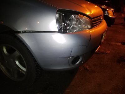

Re: Radek mb je zpět aneb podruhé v řece jménem Kalina
A je po radosti. Příčina? Srnka.
